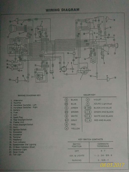

Passe le ici ton schéma qu'on voit un peu.......
Voir la publication « allumage harley amf 125 sxt 1975 ».

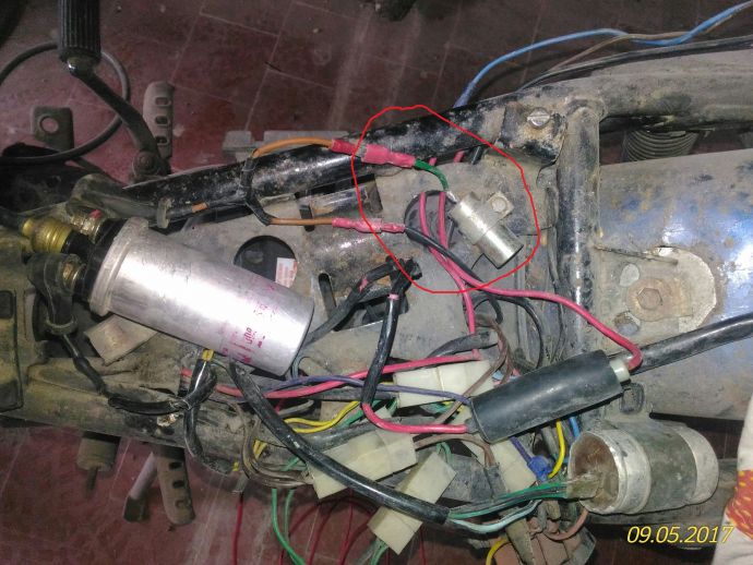

Le condo est bien identifié, il est juste en dessous de tes vis platinées dans le volant de l'alternateur.
par contre j'ai éclaircis le schémas mais j'ai du mal à identifier certains éléments. Tu peux pas me repasser une photo un peu plus grosse
Je t'ai isolé la partie qui nous interesse:
dans un premier temps tu prends un fil souple (représenté en rouge) que tu tires entre le + de ta batterie et la borne de ta bobine opposée au coté qui va aux vis paltinées. Tu mets le contact un coup de démarreur et tu vois si ça marche.
Si ça marche c'est que ton alimentation de bobine est mauvaise et que ça vient de plus haut mais on verra ça aprés.
Si ça ne marche pas c'est que ça vient plutot du coté de tes vis platinées.
pour le vérifier tu coupes ton contact, tu sors ta bougie que tu laisses branchée et posée en contact sur ton moteur, tu prends un fil souple que tu mets sur la borne avant les vis platinées et tu donnes des a-coup sur les aillettes de ton moteur, ça devrait faire un étincelle même si elle est moins franche qu'en passant par le condensateur. Si ça marche ça prouvera que ça vient bien des vis ou du condensateur. A ce moment tu enlèves ton fil rouge, tu remets le contact et tu retentes le coup, si ça fait toujours une étincelle, ton circuit au dessus de la bobine n'est pas en cause...
Tiens nous au courant du résultat.

petite question au passage sans faire exprès j'ai mis en contact la borne d'arrivée des vis patinées ( de la bobine ) au chassis de la bécane et là il y a de l'étincelle , est ce normal ?
troisième question , sur la photo a quoi peut servir le condensateur ?
Merci !!!
Tes vis platinées, c'est une mise à la masse intermitante, donc si tu dis que tu as mis la borne arrivant sur les vis à la masse et que ça fait une étincelle, c'est que ça vient forcément de tes vis platinées qui ne passent plus pour mettre à la masse.
Le condensateur est là pour proteger les vis en absorbant les coupures des vis et en donnant de la puissance à l'étincelle.
Débranche le condensateur et essaie de la faire tourner pour voir avant de tout démonter.
Je serais toi: vis neuves et condensateur neuf.!
okok ,Je précise que quand j'ai mis en contact la borne de la bobine avec le châssis l'étincelle c'est faite à la bougie aussi . ( je préfère préciser pour être sûr de bien saisir )
Me demandais ce qu'il faisait là le condensateur car je pensais que le condo concernant l'allumage était dans le volant magnétique mais apparemment non en y regardant de plus prés .
