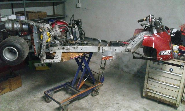

billette445 a dit :
Dis moi, pourquoi tu as deux maitres cylindres ? tu freines les 3 roues ? c'est reparti comment ?
si t as d'autres photos (plutôt de profil parce que par dessus tout n'est pas clair)
J'aimerai en voir plus
Pareil, j'aimerais voir d"autres photos, moi ce qui m'intrigue c'est la colonne de direction qui semble sur le coté du cadre....mais je ne vois pas bien?

il y a deux maître cylindre , un pour l'avant et l'arrière , il y a pas de frein sur la roue du panier.
Par billette445
billette445
j'esseyerais de faire des photos de meilleure qualité , oui la colonne est décalé sur le coté
billette445 a dit :
Si ta roue arrière est en ligne, par rapport au chassis, ça veut dire que ton side roule en crabe.
C'est un choix personnel ou tous les autres sides sont conçus de même?
Cette solution doit te faire perdre un peu de puissance et le réglement des sides était assez précis sur ce sujet: 3 Roues mais seulement 2 traces au sol.
Ceci pour éviter les dérives techniques qu'on a connu ou les sides commencaient à ressembler à des bagnoles à 3 roues.
Est ce toujours le cas?

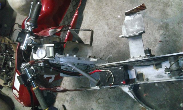

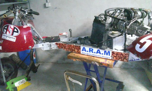

Je fait les autres photos du châssis aujourd'hui.

voila d'autre photos
014/1577056_1391026713_1577183_2592_1556_h
Par billette445
billette445
014/1577056_1391026834_1577184_2592_1556_h

puree une usine a gaz
le châssis est fait maison ??

ah ça y est, au vu de tes photos, je pige le pourquoi de la colonne de direction décalée.

Oui c'est un châssis maison mais c'est pas moi qui l'est fait.
