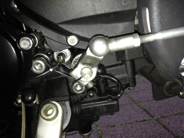

J'ai besoin d'un peu d'aide, je viens d'acheter une Speed Triple année 2009, au bout de quelques jours je me suis aperçu d'une petite tache d'huile le matin au parking.
En regardant de plus près, pas de fuite moteur, l'huile coule au niveau du sélecteur de vitesse.
J'ai 2 questions :
- Faut-il que je remplace le joint spy du sélecteur? Quelqu'un à déja eu ce type de problème?
- Faut-il que je vidange la boite de vitesse? Avez-vous un tuto pour la vidange, je ne trouve rien?
Merci d'avance pour votre aide,

J'ai eu cette fuite mais sur ma Speed a carbu et non ma Sprint . Bien évidemment le fait que cela soit du coté de la béquille latérale n'arrange pas les choses .
Pour cela ,il faut démonter le petit carter du sélecteur , si possible le jour ou l'on fait la vidange afin de changer ce joint Spit .
Peut etre il y a moyen de démonter ce petit carter en couchant la moto sans exagérer pour ne pas vider l'acide de la batterie ?
